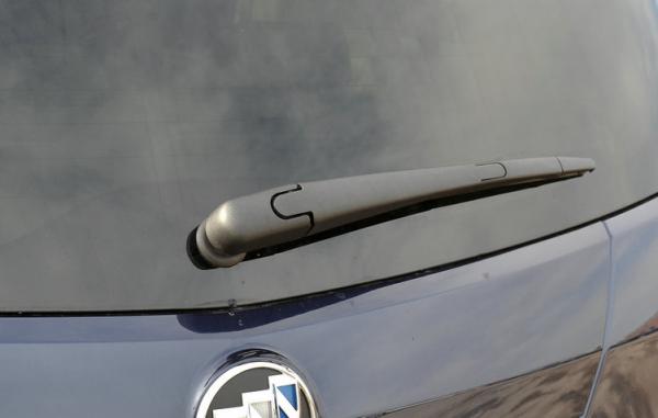

昂科威后雨刮有异响怎么回事
发表于 2025-9-11 10:38:43 | 显示全部楼层 |阅读模式
雨刮电机发出的异响:假如雨刮电机自身发出异响,很有可能是电机寿命终止前的表现,建议到专业的维修厂进行更详细检查。
雨刮连杆衬套摩擦发出的声音:车龄久了雨刮连杆机构会出现老化,雨刮臂弹簧弹性下降,衬套也会随之磨损,甚至脱落。请检查雨刮臂或雨刮连杆衬套。
雨刮片本身问题引起雨刮器片异响:雨刮片是橡胶制品,使用一段时间会出现老化、变硬的情况,冬季更加明显,假如已经刮不干净了,最简单有效的解决办法就是直接更换新的雨刮片。
雨刮片和风挡玻璃之间夹杂异物导致的异响:当开启雨刮器时,会出现雨刮片和前风挡玻璃发生摩擦的尖锐声音,车主可以检查清理一下雨刮片或雨刮下边的异物,保证雨刮片部位清洁。
