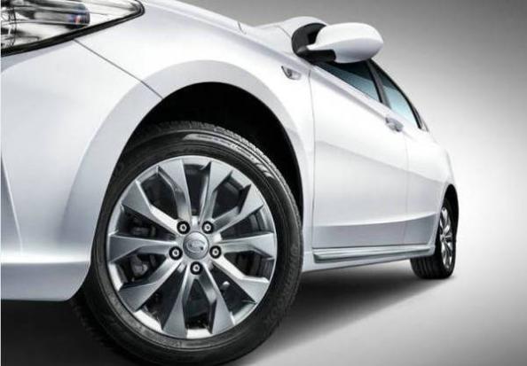

16寸轮毂是可以换成17寸轮毂的,但是需向当地车辆管理所申请,否则车辆在年检的时候会受到一定的影响。
根据《中华人民共和国道路交通管理条例》的相关规定:机动车必须保持良好的状态和整洁。制动器、转向器、喇叭、雨刮器、后视镜和照明装置必须保持完整有效。
更改轮毂尺寸其实更像是一把双刃剑,有利又有弊;如果你想你的车拥有更好的操控性能,那么选择一款合适的大轮毂无疑能减少过弯时的侧倾;如果你想提升车辆舒适性,那么就不适合换大轮毂,反而是建议选择一套静音胎会更加实际。
另外,由于17寸的轮毂只能够适配17寸的轮胎,所以,如果想将16寸的轮毂改为17寸的话,除了需要更换轮胎之外,还需将车辆的四个轮圈也一并更换;而如此下来,改装的费用并不低。
