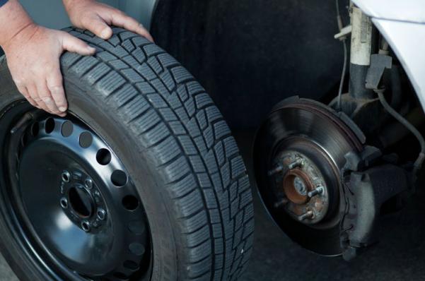

真空胎破被钉子扎穿了是可以补的,直接开到补胎店他们会给你取螺丝钉补胎的,真空胎的优势就是扎了钉子只要不拔就还可以跑段路,可以坚持到轮胎店补胎。
汽车轮胎补胎方式,主要有以下两种,每种方法都有其优缺点,车主可以选择适合自己轮胎的修补方式:
贴片补胎。贴片内补法是目前使用比较广泛的一种,需要去专业店里将轮胎从轮毂上扒下来,根据破损大小选择不同大小的贴片,并且效果不错,安全系数也很高。但是修补时需要分离轮胎轮毂,比较费时。完成胎内修补后,从轮胎表面来看,原来的破损还在,雨水泥沙等还会通过损伤处腐蚀轮胎,对轮胎的钢丝层和帘布层起不到保护作用。
蘑菇钉。蘑菇钉补胎就是贴片补胎的进化版,除了贴片外还增加了杆状橡胶来对轮胎外部进行保护,补的时候同样需要“扒胎”,然后让蘑菇钉的根部从轮胎内部穿过被扎的部位。再把露在外面的多余部分剪掉。最后将“蘑菇头”用专用胶水粘在内部,这样无论是轮胎表面还是内部都彻底封牢了,比普通的内补贴片效果好。
值得一提,补胎之后最好就是要做动平衡,因为补胎需要把车轮拆下来,因此可能会导致车轮的重心发生变化,所以,在补胎后一定要校正车轮各部分的平衡,即动平衡。
