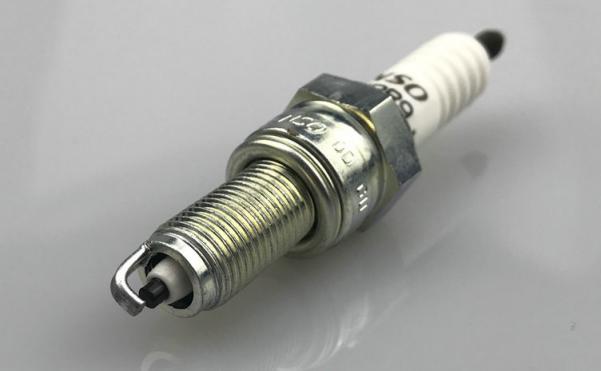

一般情况,轿车使用的是16的火花塞套筒,面包车使用的是21的火花塞套筒,而日系车比较特殊,使用14的长套筒。
自己更换火花塞时,我们所使用的力度要根据使用的火花塞其所需的扭矩,尺寸不同的火花塞需要的力度是不一样的,比如12mm的火花塞一般使用20-25N/m的扭矩,而14mm的火花塞则一般使用25-30N/m的扭矩来紧固。火花塞扭矩既不能太高也不能太低,需要选择合适扭矩的火花塞,才能够保证火花塞,可以正常的工作。
如果火花塞安装的力矩不够,容易造成渗油和漏气,影响发动机的工作状况;如果将火花塞拧得过紧,容易造成脱扣或者扭断等情况。
