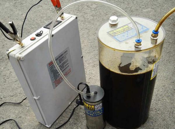

更换机油时,抽机油要比松油底螺丝放的干净。
抽机油是靠压缩空气来抽取,大概能抽出85%的旧机油;而松油底螺丝放旧机油,是靠重力来排旧机油,一些小的油孔,油道的旧机油是靠重力放不出来;所以,用抽机油方式换油要比松油底螺丝换的干净。
抽机油是一种新技术,讲究的是到位,而且一般是电动的,自动出来,然后自动灌机油。如果抽的到位的话,将会很干净。也有人做过实验,如果是放机油的话,大概能放约4.5升,如果是抽机油的话,能抽5升多一点。
无论是抽机油还是放机油,这两种方法都有人在用。因为这两种不同的方法都有更适合的车型,特别是日产的很多车型,无法插进抽油管,只能放。汽车一定要按时更换机油,按时更换机油可以减少发动机积碳,还有效降低油耗,让汽车的使用寿命更长久。
