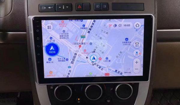

一般情况下,科鲁兹安装导航的费用大概在1800元左右。
安装导航的步骤如下:
我们拆下雪佛兰科鲁兹车上的CD机,不会拆的话,到网上看看雪佛兰科鲁兹的cd机的拆解过程,一般都是有几个内饰板扣着螺丝,把内饰板翘下来就能看见螺丝了。
用T20把cd机上的四颗螺丝拿下来,当心这个过程中小心螺丝掉落进车里,其实真的掉落下去了也无所谓,四颗螺丝,有三个也行,螺丝只是起一个固定作用。
螺丝拆掉以后,轻轻的把cd机拿出来,后面有两个插头,掰开卡子,把线束和cd机分离开来。
在安装导航机以前,我们应该先安装导航的gps天线,从汽车的副驾驶位置,把天线放到表台的内部,然后把GPS天线立着放,站到表台的最右侧。立着放是因为这种情况下信号最好。
拿来导航,安装原来的插线方式,和导航对接,对接完以后,应该把长的线拿胶带固定一下,这个可以防止在行车的时候,线束和车碰撞发出声音。
然后按照原来的方式,再把螺丝拧上去,内饰板扣上去,就可以了。
