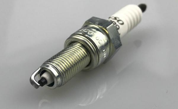

安装火花塞的扭紧力矩为20N·m。其中12毫米的火花塞,使用20~25牛米力矩的比较就合适,如果是14毫米的,则使用25~30牛米力矩比较合适。火花塞扭矩既不能太高也不能太低,需要选择合适扭矩的火花塞,才能够保证火花塞,可以正常的工作。切记不可使用蛮力,避免火花塞滑牙,甚至掉到缸内。
