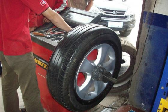

动平衡多久做一次没有固定的时间,一般在补胎或者换新轮胎之后,就要做动平衡。也可以这样理解,只要动过轮胎,将轮胎与轮毂分开,又重新组装的情况下,就需要做动平衡。
如果补胎没做动平衡,那么就会使得车轮不能平稳的转动,车辆在行驶时会产生抖动、方向盘震动等问题,尤其是在高速行驶时,车速越高,抖动现象会越明显,甚至会产生跑偏现象。
当然,也有一种情况是补完胎之后,车辆大部分时间在城市道路行驶,速度并没有很高,感觉不到车辆有什么异样,这种情况不做动平衡是不要紧的。不过,如果长时间都不做动平衡,那么还是会对行车安全造成一定影响的,会加剧轮胎的异常磨损,从而缩短轮胎的使用寿命。
