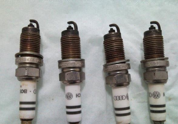

如果火花塞拧得太紧,火花塞根部可能会被拧断,即使没有拧断,内部陶瓷已经损坏,螺纹和火花塞分离。所以,在安装火花塞时,一定要使用专业的扭力扳手按照规定的力矩拧紧。
火花塞扭矩一般情况下为20牛米,具体扭矩是多少,是根据火花塞的尺寸来决定的。其中12毫米的火花塞,使用20~25牛米力矩的比较就合适,如果是14毫米的,则使用25~30牛米力矩比较合适。火花塞扭矩既不能太高也不能太低,需要选择合适扭矩的火花塞,才能够保证火花塞,可以正常的工作。
