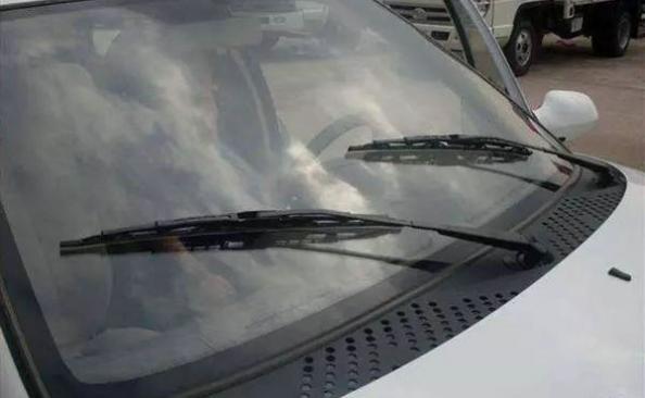

车辆熄火之后,先别拔出钥匙。在3秒之内往内拨动雨刮操纵杆,雨刮器就会停留在维护位置。
以车头作为用力导向,掰动雨刮器,当雨刮臂摆动到一定位置时,会自动固定住。将雨刮片的按钮往下按压,同时将整个雨刮片左右晃动着往上拔动,即可将老胶条取出。
拆开雨刮的两个小卡扣,旧胶条就可以取下了(中间连接件以及两头卡扣,拆卸时注意力度,两边的塑料头是不能拆卸的)。
塞胶条时,两个金属片用手指撑开,方便胶条放置,装回到第一凹槽位置。安装过程一定要有耐心,安装本着先一边,再另一边的原则。
把新胶条顺利装回去之后,把拆卸步骤反着进行,即可顺利装回雨刮器。
