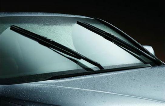

雨刮片损坏:平时不注重汽车雨刮片保养,下雨天发现已经严重破损,不能正常工作,更换一副雨刮片即可。
