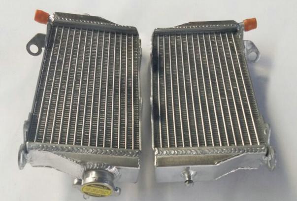

汽车水箱可以直接加自来水么
发表于 2025-9-11 11:15:02 | 显示全部楼层 |阅读模式
汽车水箱是不可以直接加自来水的,因为自来水非常容易形成水垢,水垢对车的危害相当大,水垢的导热系数很小,是铸铁的1/25 ,黄铜的1/50 。有水垢之后冷却液的热传导性大大降低,发动机温度升高,腐蚀加重。
汽车水箱加的水,并非我们日常使用的自来水、矿泉水等,而是冷却液或防冻液。并且要根据车辆属地选择防冻液,尽量选择四季通用的防冻液,现在大多数的防冻液都是四季通用的,这样省去了冬季更换防冻液的麻烦。
