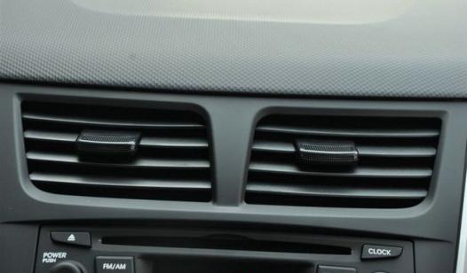

汽车空调出风口异响是什么原因
发表于 2025-9-11 11:25:41 | 显示全部楼层 |阅读模式
如果是开暖风有异响的话,大概率是因为鼓风机有异物所导致。
若是开冷气时出现异响,那么就很有可能是压缩机有故障了,其次切换内外循环时如果出现吱吱的噪音,那么就是伺服电机出现了问题,我们只需要更换伺服电机就能消除异响。
最后,鼓风机风扇也和车轮一样需要做动平衡,如果动平衡没做好异响也会比较明显。
