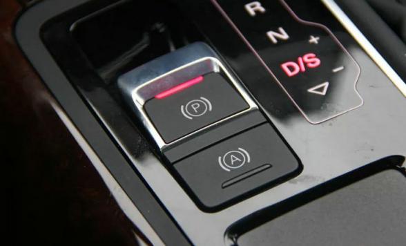

当汽车的自动驻车按钮卡壳,也会出现无法使用的故障,这时候可以尝试多按几次,看看是否能解决卡壳的问题。
当汽车的车门没有关好,或者驾驶人员没有系安全带,自动驻车功能是无法开启的,这时候重新把汽车门关好,或者驾驶人员系好安全带,就可以恢复使用自动驻车功能。
行驶一段路程后,用手摸制动鼓表面,如果温度过高,则说明与制动鼓间隙过小,此时重新调整间隙即可。
用手摆动驻车制动器,观察是否有固定螺钉松动、操纵杆变形或固定销轴松动、操纵杆弹簧损坏等现象,如有以上情况及时修复调整即可。
将驻车制动器操纵杆拉到制动位置后松手,握紧、放松操纵杆把柄,进行上、下移动试验,检查操纵杆是否弯曲、卡住或弹簧折断,如果自身没发现问题,应立即去汽车维修店进行维修。
