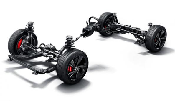

在整体主动转向系统中,首先需要一个液压的或电动的伺服转向系统作为基础,在转向传动路线中,将转向盘与伺服转向器转向齿轮之间的转向柱断开。
在断开位置,加入一个转向角执行器作为电子调节装置,它由电动机和减速机构组成,按照车辆状态与驾驶员输入的转向角增大或减小。
如果当前的状态不需要转角叠加,电动机就会保持静止,转向柱断开处的角差单元就会按照刚性连接工作,如同没有断开的转向柱一样。如果电动驱动装置发生故障或关闭,就会产生同样的作用。
