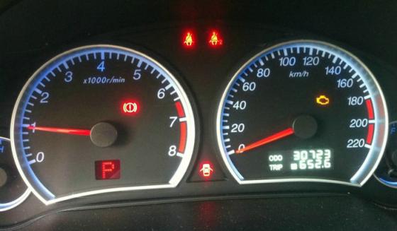

排气系统故障灯亮起,建议车主不要继续使用车辆了,因为排气系统故障灯亮起的原因,可能是三元催化器故障或者是氧传感器损坏。
虽然车辆还能正常行驶,但是车辆的尾气就会变重,发动机内部的磨损也会加剧,而且车辆的油耗也会明显增加,所以车主需要及时将车辆开到修理部进行维修。
排气系统故障灯亮的原因以及解决方法如下:
如果故障灯亮起后,车辆熄火不能启动,这种通常是由于燃油泵或点火装置故障所致,需要更换新的燃油泵或者是点火线圈以及火花塞等配件;要是继续驾驶,车辆会出现严重抖动、加速无力等症状,这样不仅可以防止进一步损坏发动机,还能保障到驾驶员以及乘客的人身安全。
发动机排气系统故障灯亮大多是由于国内油品质量造成的。三元催化系统中的氧传感器损坏或三元催化器中毒所导致,如果在行车中该灯亮起请立即减速,并行驶到最近的维修服务站进行检修。
发动机排气系统故障灯亮,是由于节气门或发动机内部的积碳过多,造成混合气比例失调,那么当发动机电脑监测到有一些影响到排放要求的信号时,就会出现故障灯亮的现象;需要对车辆进行积碳的清洗或者是更换节气门。
