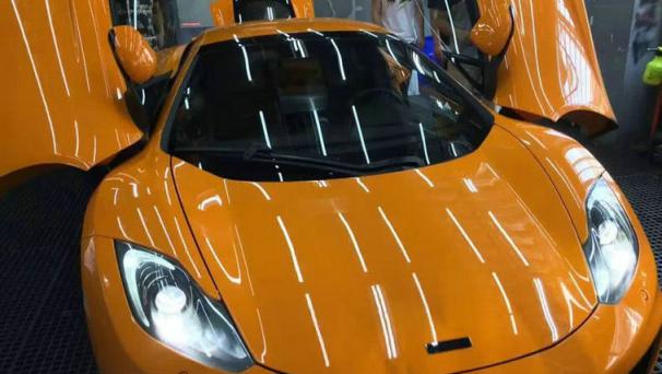

刚刚完成车衣贴装后3天内暂时不要直接跑高速,因为此时车衣与车漆还没有完全粘合,如果跑高速可能会导致车衣的边缘开边。
贴完车衣7天内不要洗车,如果车衣表面出现脏物需要清洗,可以使用软一点的布对表面进行清洁。待车衣与车漆完全吻合后,就可以洗车了。
隐形车衣除了日常用清水去污这一保养方法,还需要做定期护理。隐形车衣由纳米涂层+TPU膜面基材+背胶组成。我们定期做膜面护理,主要针对的是纳米涂层,使用隐形车衣品牌配套的护理液,可以修复隐形车衣的涂层,膜面涂层没有损伤,车衣的防护、抗黄作用就会存在。
一般建议,3个月~6个月对膜面进行一次膜面护理,不建议在隐形车衣上做镀晶、打蜡,这样反而会损伤隐形车衣。
