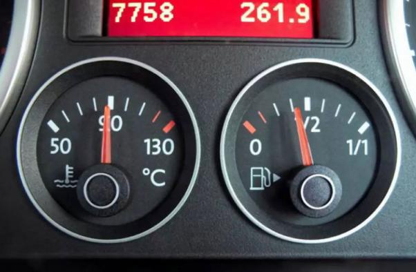

小车油表显示不正常是什么原因
发表于 2025-9-11 11:42:31 | 显示全部楼层 |阅读模式
出现这样的问题,有很大几率是油位传感器故障导致的,油箱内部有一个油浮子,浮子杆变形了会让油浮漂子不能处于准确的位置上,从而无法准确对油箱燃油里的高度有个了解,我们可以更换新的油浮漂子或者是修复油浮漂子。
还有可能是汽车的仪表盘出现损坏,如果能确认是仪表盘里的零件造成的失灵,我们可以将仪表盘进行维修或者是更换新的仪表盘就可以。
另外,还有可能是油箱损坏导致的,检查一下油箱是否是损坏和开裂的情况,如果有汽油味那就是油箱出现问题。日常用车尽量不要等亮灯再加油,一般建议油量剩余四分之一就要加油了,最好是在跳枪后立即停止加油。
