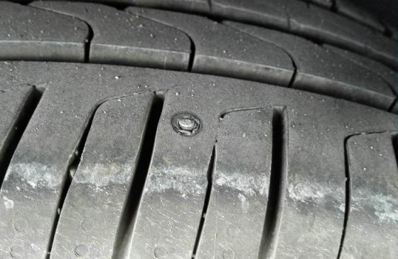

车轮胎扎了一颗螺丝钉怎么办
发表于 2025-9-11 11:45:54 | 显示全部楼层 |阅读模式
如果是轮胎的正面扎了钉子,而且轮胎受损不严重,那么车主可以尝试自己将钉子拔出,一般这种情况只是车辆的胎面受损。
如果轮胎正面扎了钉子,并且胎压已经有明显的下降,车主此时千万不要将钉子拔出,因为此时将钉子拔出,轮胎可能会漏气,需要低速将车辆行驶到最近的修理部,对轮胎进行修补。
如果钉子扎的位置比较特殊在轮胎的胎侧面,或者扎了钉子之后已经造成轮胎漏气,又缺气行驶了一段距离,又或者扎钉子之后的孔径较大,已经造成了轮胎其它位置的损坏,还是建议选择更换新的轮胎。
