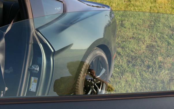

汽车贴膜后3天内不能开车窗,要等3天以后才可以开启车窗玻璃,如果提早的开启车窗玻璃,会造成黏贴的玻璃膜发生卷标或是鼓包,危害中后期玻璃膜的应用。
贴膜后的注意事项:
在给汽车贴完膜后,可以使用湿毛巾或者是柔软的布料擦拭汽车贴膜处,当发现汽车贴膜后膜里面出现小小的水雾,不要过度担心因为这个是正常现象,等到水雾被蒸发后就可以了。
给汽车贴膜后,由于车膜与车身直接没有完全粘黏好,因此不要在汽车车窗处悬挂物品,否则很容易导致车膜与车身之间出现空隙从而使车膜脱落。
除了以上的注意点,汽车贴膜后3天内也尽量不要洗车,这样很容易引发车膜起泡现象的出现。
