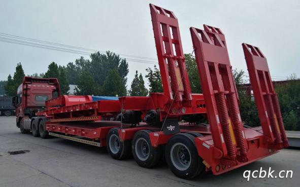

挂车倒车的方法有以下两种:
半挂车向右平行停车的方法:先把方向朝左边打死,然后慢慢倒车,当挂车的车头左边三分之一出现在左边后视镜中时,停车,把方向朝右边打死,慢慢倒车,等挂车和车头成直线时,把方向回正,稍微倒一点点,然后再往右边打方向,再向左边打回,边倒边调整几次就可以了。司机要有感觉才可以控制好车尾的方向,要多练习才行,等有了感觉,知道了怎么控制车尾的方向,你就能做好倒车了。
半挂车直线倒车的方法:首先把全车调直,倒车时看左右后视镜,半挂车倒车时,方向盘打方向和车尾走向正好相反,如果挂车尾出现在左边后视镜,说明车向左偏了,应该向左打方向,这样挂车会朝右边转,如果车尾出现在右边后视镜,说明向右边偏了,该向右方打方向,车尾朝左边走,打方向不要过大,倒车速度要慢,这样可以有时间和距离来调节。
