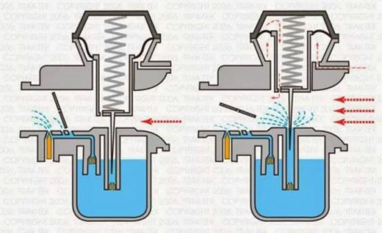

化油器是将一定比例的汽油与空气进行混合,利用吸入的空气实现汽油的雾化的作用,其对发动机的重要作用可以称之为发动机的心脏。
化油器的构造可分五种装置:启动装置、怠速装置、中等负荷装置、全负荷装置、加速装置。
汽车化油器主要零部件有:油针,活塞,油浮子,浮针,主量孔,怠速量孔;其中,主量孔,油针是控制油量的,活塞是控制空气量的,油浮子和油针是控制化油器液平面的。
当燃油进入浮子室达到一定的程度就不再流入浮子室这是他主要的作用控制燃油的进入量。当发动机启动时浮子室的燃油就会通过怠速量孔被活塞吸入发动机这是火花塞同步点火发动机就启动了。
当加速时化油器活塞开度增大进气量上升大量燃油就会通过主量孔进入缸体实现发动机的转速控制。化油器内部还有许多非常细小的孔用来调整燃油和空气的比例所以定期清洗化油器还是非常重要的。
