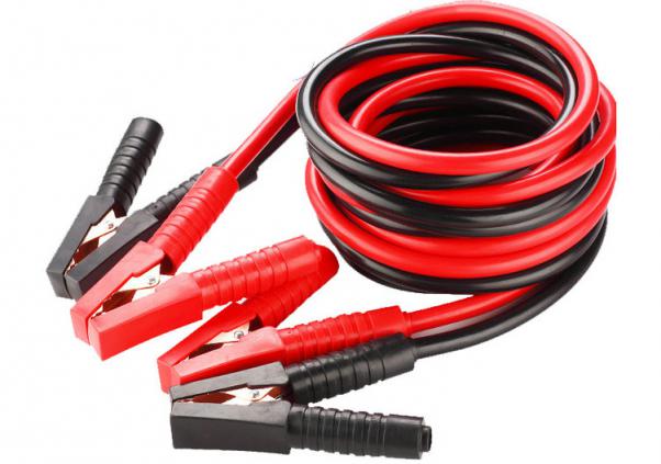

先找到一台施救车,将施救车和被救车的车头紧靠,尽量缩短两辆车的距离。
然后将两辆车的发动机机舱盖打开,再准备两条充电线,红色的正极电线,黑色是负极电线。
将红色充电线先连接在被救车电瓶的正极上,再连接在施救车电瓶的正极上。
再将黑色充电线连接在被救车电瓶的负极上,再连接在施救车电瓶的负极上。
连接完成后,将施救车的发动机启动, 就可以为被施救车搭电了。
被施救车也能够启动后,需要怠速运转15分钟左右,再将车辆熄火。
然后先将黑色负极线取下,再将红色正极线取下,就完成车辆搭电的操作了。
