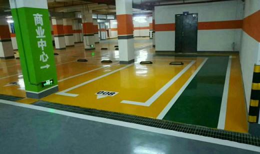

大车停车位:大车停车位宽4米,长度7米到10米,视车型定。
小车停车位:小车停车车位,宽度2.2米到2.5米,长度5米。
旁边道路小车:单面停车5米宽,双面6米,大车8米。
直车位划, 停车位 标准尺寸为 2.5米 * 5.3米。
斜车位划法,停车位标准尺寸为 2.8米 * 6米,倾斜角度60°。
而中巴货车停车位标准尺寸:宽3.0米,长大于6米,由于中巴车辆的长度基本在5米到6米之间,所以保证车位长度在6米以上,停车位标准尺寸可根据场地实际进行规划设计。
大巴停车位标准尺寸:根据现行大巴车的设计标准,一般在10米-12米左右,所以保证宽度在4米,考虑转弯半径制定车位长度。
