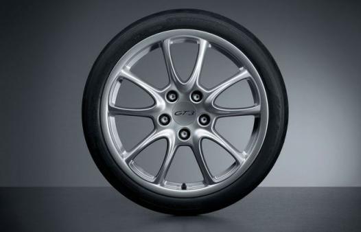

汽车轮胎的参数代表该条轮胎的宽度、高宽比以及轮胎的类型与轮胎的使用尺寸,车友们使用车辆时,需要熟记车辆轮胎得到详细参数。
下面我们以“215/50 R17 91V”轮胎型号为例:
215:表示轮胎的宽度为215mm。
50:表示轮胎的扁平比,即轮胎断面高度与轮胎断面宽度之间的百分比为50%。
R:表示该条轮胎属于子午线轮胎。
17:表示轮胎轮辋直径是17英寸的,即17寸的轮胎。
91:表示表载重指数,即最大载荷为615kg。
V:表示轮胎适用的最高车速为240km/h。
同时,一般轮胎上的速度标识分别为L、Q、S、T、H、V、W、Y、*ZR,表示的最高速度分别为120km/h、160km/h、180km/h、190km/h、210km/h、240km/h、270km/h、300km/h和240km/h以上;普通家用车一般是S或H速度级别的轮胎。
