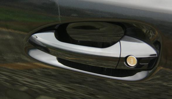

车门拉手坏了开不开门怎么办
发表于 2025-9-11 11:59:47 | 显示全部楼层 |阅读模式
中控按钮解锁。
撬开螺丝盖,逆时针方向把螺丝卸下。
将把手装饰壳及里面的螺丝卸掉。
卸下门饰板,撬起门板将门饰板卡子撬掉。
门饰板往上提,拔出门饰板上方玻璃内压条卡。
拆下门饰板后先拆掉小喇叭的线和内拉手拉线。
用手在车门饰板内侧抓住门窗控制器用力向上推出整个控制器。
用力按下插头上面的弹性卡扣,向下拔出插头。
拆下4颗螺丝,撬出喇叭,更换新的把手即可。
