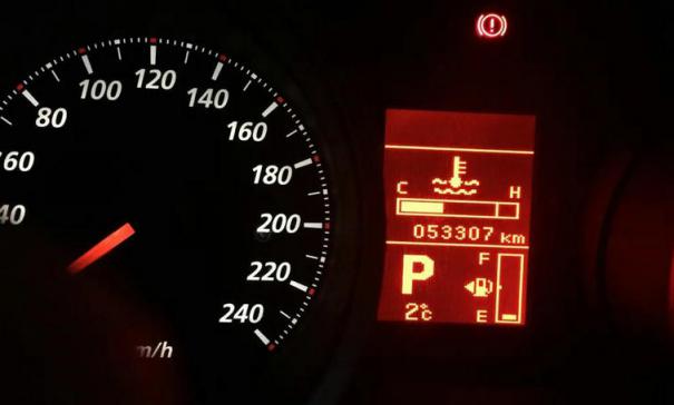

汽车发动机温度过高怎么办
发表于 2025-9-11 12:01:31 | 显示全部楼层 |阅读模式
缺少冷却液,如果发动机内的冷却液不足,会影响发动机的散热效果,此时车主需要为汽车添加冷却液。
冷却风扇损坏导致的,如果冷却风扇损坏,就会导致冷却风扇不能正常工作,发动机热量不能及时散发出去,最终造成发动机温度上升。此时车主需要对冷却风扇进行维修和更换,以达到降温的效果。
节温器故障,节温器最主要的作用是对冷却液流动路径进行控制。当节温器出现卡滞或者失效的情况,就会导致发动机大小循环发生异常,最终导致发动机热量不能及时散发出去,引起发动机温度上升。此时车主更换一个新的节温器即可。
