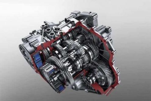

DCT双离合变速器的优点如下:
由于没有液力变矩器作为传动环节,因此效率与手动变速箱相仿;若搭配上合适的换挡逻辑,甚至可以获得比手动变速箱更佳的燃油经济性。
其本质是两个手动变速箱组合到一起,因此生产容易,成本比传统自动变速箱更低。
换挡速度仅次于序列式变速箱。
DCT双离合变速器的缺点如下:
因为必须使用两套输出轴,因此双离合变速箱的体积较自动变速箱大并且更重。
由于没有液力变矩器,当车辆起步和低速运行时,离合器不得不长时间处于半联动状态。如果厂家在此时的调教倾向于反复换挡或长期处于半联动状态,变速箱的离合片很容易积累过多的热量。
当车辆处于湿热或极度拥堵的环境中长时间运行,变速箱的离合器很容易因此损坏。尤其是干式双离合变速器,因为缺少散热装置,更可能导致离合器及驱动机构无预警的失效。
目前市面上平价车使用的双离合变速器,故障率高。
维修费用昂贵,大多由后勤单位修缮完成后,将整颗变速箱总成吊至前线做整颗变速箱更换。
