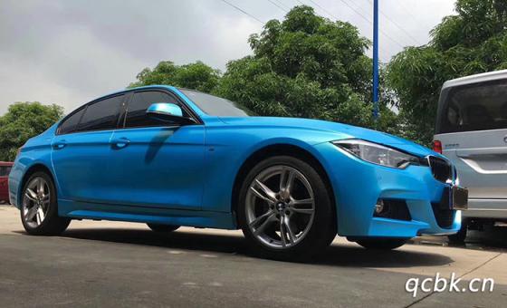

首先我们可以用手指甲或者像银行卡这种比较硬的卡片,将汽车膜的其中一角掀起来,那如果还是不行的话就需要用壁纸刀了。
然后就可以将汽车膜慢慢撕除下来,当然如果想速度更快的话,可以配合热风机的热量来将贴膜撕下来,因为在加热之后可以让胶的粘性下降不少。
当汽车膜撕下来之后,多多少少都会残留一些不干胶附在上面,我们可以用酒精/洗甲水或者热胶的方式来将其去除,当然还要用自来水清洗一遍。
最后还需要等它通风一段时间,毕竟上面还是有很多胶臭味的。
提示:如果是劣质的汽车膜就不用这么复杂地撕下来,只要徒手直接撕掉就可以了,因为这些厂家为了节省成本而偷工减料,它们的产品往往都没有很好的粘性,最后只要将不干胶去除就完事了。
