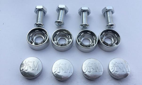

准备角磨机、十字螺丝刀、一字螺丝刀,还有手套。
使用角磨机在防盗螺丝帽的表面,切割出一个小口,一定要拿稳角磨机,避免对车辆造成伤害。
使用一字型的螺丝刀,伸进角磨机切出的小口内,将螺丝帽翘下来,如果单独翘一个方向没有效果,可以尝试多个角度撬动。
等待车辆的螺丝帽取下后,再使用十字螺丝刀,将固定在车牌上的螺丝取下。
如果自己实在是拆不下来,可以去车管所更换车牌,那里有专业的工具,可以帮你拆下,并且换上新的。
