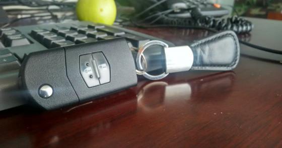

汽车钥匙没电了怎么换电池
发表于 2025-9-11 12:05:18 | 显示全部楼层 |阅读模式
使用一字螺丝刀在钥匙的缝隙里插进去,然后慢慢将钥匙的后盖给撬开,一定要注意,不要过于暴力把后盖给翘烂了。
检查一下车主购买的钥匙电池跟旧的钥匙电池的型号是不是一样。
按住旧电池,往旁边用力一推就能够将电池取下来了。
新电池安装上去,一定要注意安装的正负极,负极是对准弹簧的。
重新将后盖安装上去即可。
