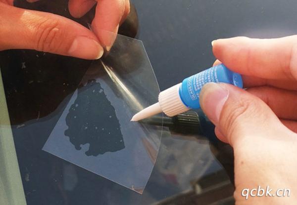

正常情况下,前挡风玻璃修复后能达到原玻璃的95%,不仔细看是不会发现修复痕迹的,效果不错。
进行汽车玻璃修复是有条件的,主要是小裂纹没有伤害到夹层,同时是在最外层;如果是汽车挡风玻璃有裂纹,而且超过了30厘米,这个情况不建议修复,就算是修复了安全隐患也很大。
一般维修汽车挡风玻璃的方法有三种,分别是:修复剂方法,研磨剂方法,还有抛光方法。
修复剂和研磨剂,可以用在划痕比较小的条件下,如果比较大,这两种方法是不合适的。而且研磨剂的价格非常便宜,可以让我们看起来修复好了,但是质量肯定不如另外两个。
修复剂适用于比较简单的修补,而且这种方法操作起来比较复杂,如果想用这种技术,一定要去专业的地方请专业师傅来维修,不然可能会适得其反。
抛光这个价格最高,但是效果肯定也是最好的,而且研磨剂和修复剂没办法修补大面积的,抛光这种方法可以修复大面积的划痕;这种方法价格高主要是因为对技术和人员的要求都非常的高,需要专业的设备,也需要工人的技术。
