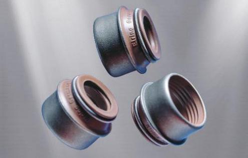

将进气歧管拆下可以发现在气门上方有聚集黑色的胶状物质,就可以确定气门油封漏油,而导致的机油与杂质的混合物在长期高温状态下形成这些黑色胶状物质。
还可以通过加油门和松油门的方式来判断气门油封漏油。当加油门时,排气管冒蓝烟,那是活塞、活塞环和气缸套磨损间隙过大的原因。当松油门时,排气管冒蓝烟,那么是气门油封损坏、气门导管磨损的原因。
通常气门油封出现问题造成的影响是,发动机烧机油并且排气时冒蓝烟。长时间没有得到处理,很容易让气门与火花塞积碳严重,燃烧不够充分,从而导致汽车发动机的动力下降。
