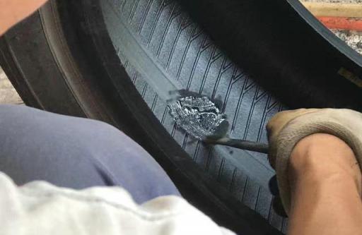

无论是补胎还是更换全新的轮胎,都建议做动平衡,特别是补胎的范围比较大,此时做动平衡非常重要。
其实,只要轮胎有过拆卸轮毂的操作,如补胎、换胎、加装胎压检测器等都需要做轮胎动平衡;如果在行驶或转弯时抖动,方向盘有明显震动,也需要做轮胎动平衡。
车轮动平衡是指轮胎安装到轮毂上之后,由于车轮的质量分配不平衡,当车辆行驶时轮胎高速旋转,会造成车辆行驶中轮胎抖动,从而带动方向盘甚至整个车身震动的现象。
一般车速为90-120公里/小时的时速范围内,尤为明显;为了解决这个现象,我们就可以通过轮胎动平衡将不平衡量补偿到平衡。
