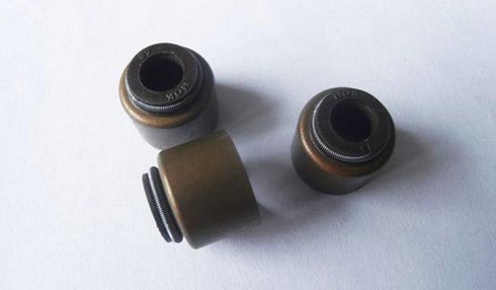

按照传统的维修方法需要拆下发动机缸盖,顶住气门后,取下气门弹簧、气门锁片等,然后更换气门油封;如果不拆缸盖,同样也可以更换气门油封;传统方法将缸盖拆下来,就是为了能方便地顶住气门。
实际上,更换气门油封时只要能保证气门不下陷,拆不拆缸盖都可以。如果要更换某一缸的进、排气门油封,可以用细绳吊住气门,必要时拆下该缸火花塞,从火花塞孔引入高压空气,即可顶住气门,进行气门油封的拆装。
这样不仅节省了至少1.5小时的时间,而且还可以避免拆装缸盖中缸垫的损坏、正时的错乱以及冷却液的污染或缺损等问题。
气门油封更换注意事项如下:
在安装进、排气门前,须在气门杆上涂一层机油。
气门油封更换工艺要求严格,需要拆下气门室和缸头,工作很复杂,安装时规皮带时一定要把凸轮轴放置在0刻线处.,曲轴对准上止点。
