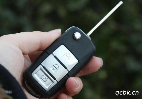

汽车钥匙没电:车主可以按一下钥匙上面的按钮,要是发现指示灯没有亮起来,那就说明钥匙没电了。解决方法:车主可以到4s店或者维修店进行更换钥匙电池,也可以自行购买钥匙电池进行更换。
信号干扰:附近有电磁干扰,信号干扰源。比如摄像头附近,电信发射塔附近,高压线附近等,导致无法检测到钥匙。解决方法:当车离开这个区域后就会恢复正常。
车内遥控钥匙感应器,钥匙电池可能接触不良。解决方法:把钥匙外壳扣下来,旋转下纽扣电池,或者把纽扣电池扣下来,过一会再安装进去。
