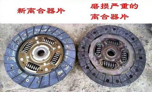

离合器摩擦片磨损过度会造成哪些故障现象
发表于 2025-9-11 12:14:19 | 显示全部楼层 |阅读模式
离合器摩擦片磨损过度会造成汽车加速无力、有烧焦味、金属摩擦声和离合踏板抬高等现象。
加速无力:踩油门加油的时候,发动机的转速上升,但车速却提不上去,这主要是因为离合片打滑,导致发动机的动力没有传递到变速箱。
有烧焦味:如果汽车在行驶的时候,可以闻到一股烧焦味,那么也是离合片损严重的原因。
金属摩擦声:踩离合踏板的时候,如果听到金属摩擦的声音,这就要检查离合片的情况了,一般磨损比较严重的都会发出这样的声音。
离合踏板抬高:如果离合片磨损严重,那么在松离合的时候,会越抬越高;原本抬起一点汽车就可以继续向前走,磨损严重的话就要抬得很高才行。
