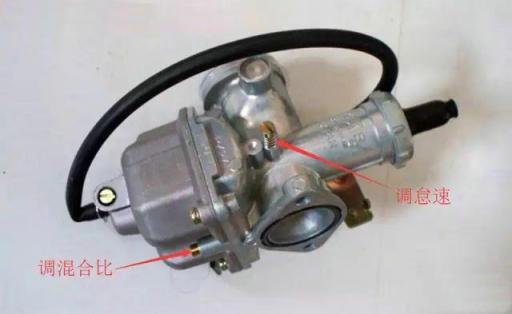

在发动机上安装好化油器,保证其连接完好且不漏气。
将混合比螺丝顺时针拧到底,然后逆时针拧回一圈半。
启动发动机,并热车,时间大概是3-5分钟,如果怠速不畅,可以适当拧些油门,直至怠速基本稳定。
逆时针拧怠速螺丝,将发动机怠速调整至一定程度,保持稳定不熄火就可以。
调整混合比螺丝的位置,顺时针逆时针都可以,感觉发动机怠速到最快的位置,如果再拧怠速变化不大时,拧回到怠速刚才变到最大的位置。
然后再次调低怠速,重复第四步和第五步2-3次,就可以把混合比螺丝调整到位了。
开始拧油门和放油门,观察发动机加速减速是否顺畅,如果不顺畅,再次重复第四步和第五步。
