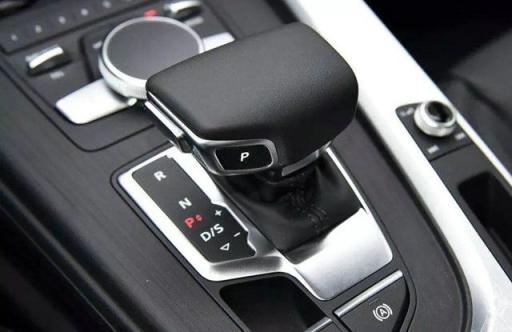

P档:代表着停车档/驻车档,当要长时间停车的时候,车子就要挂在这个档位上,此时传动系统的齿轮咬合,车辆不会滑动,一般长时间停车时要连同手刹一起拉上,确保停车安全。
R档:代表着倒车档,倒车时要用到的档位,现在大部分车有倒车雷达或倒车视频影像,当档位调至R挡时,这些装置也会同时启动,为我们的倒车安全做好保障,当然,倒车时掌握通过后视镜来判断距离也是相当重要的。
N档:代表的是空档,和手动挡的空档是同样的意思,当档位调至N档时,发动机与传动系统断开连接,发动机在转,变速箱没动,车也就不会动。在等红绿灯时间比较长时需要用到这个档位,一般用于启动和短暂停车时。
D档:代表前进档,当档位挂到这个位置时,车子就可以前进了,同时档位下的自动变速箱会根据车速和油门等情况自动切换档位,不用像手波车一样去踩离合,操作要简单方便很多,一般正常行车过程中都用这个档位。
S挡:代表运动档,这个档位不是所有的车子都有的,当档位调至S档时,变速箱仍然会自由换档,但是换档时间会延迟,使发动机在高转速上保持较长时间,从而使得车辆动力加大,当然,这个也会造成油耗增加,当我们跑高速或者想要超车的时候可以挂这个档。
L挡,代表低速挡/低前进档,这个档位不是什么车子都有,这个档位就跟手动档汽车的1档一样,当我们要爬坡的时候,可以用这个档位,上坡的时候比较有力。在下山或者下长距离的斜坡时,调到这个档位,也可以限制汽车的档位,使得汽车在下坡时使用发动机扭力进行制动,驾驶员不必要长时间踩刹车导致刹车片过热而发生危险。
