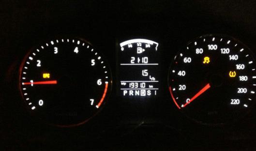

汽车epc灯亮是发动机和电子系统出现了故障。一般正常行驶的车辆EPC灯是不会亮起的,如果EPC灯亮了主要是以下几个原因导致的:
发动机进气系统故障:当发动机进气不顺畅,或者进气量不足时,EPC灯就会提示;建议及时去4S店检修。
ECU控制单元故障:行车电脑信号受到干扰,或行车电脑出现误报。
刹车灯故障:如果出现刹车灯不亮、刹车开关故障、刹车线路故障等情况。
发动机故障:发动机压力不足,或进气门等动力系统出现问题,也会使EPC灯提示。
发动机节气门故障:一般是积碳过多,堵塞了节气门,导致指示灯亮起;建议及时保养爱车并清洁节气门积碳。
燃油系统故障:例如出现燃油不达标、燃油变质、喷油雾化不良等情况;建议及时清洁喷油系统和检查油品质量。
