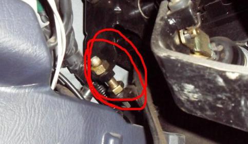

定期调整离合器的操纵机构,清除泥土,拧紧所有连接螺栓,按规定润滑离合器踏板轴。
