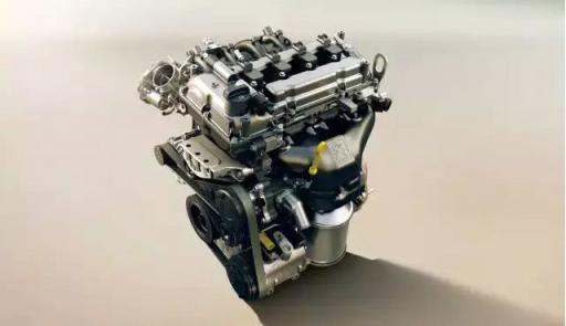

可变气门正时技术的意思是指:发动机气门开启的时间,而可变气门正时可以控制发动机气门开启时间,是一种用于汽车活塞式发动机中的技术。
可变气门正时技术也叫连续可变气门正时系统,当今高性能发动机普遍配备该系统,该系统通过配备的控制及执行系统,对发动机凸轮的相位或者气门生程进行调节,从而达到优化发动机配气过程的目的。
因为高转速下与低转速下,气门的正时角对发动机经济性和动力的影响是明显的,高转速下可以充分利用进气惯性而提就进气量和扫气效率,所以气门早开晚闭,低转速反之,现在的发动机大多有这个技术。
可变气门正时系统主要由VVT油路系统、相位调节器、机油控制阀、各种传感器等组成,相位调节器为该系统的执行器,而机油控制阀为该系统的控制器。
