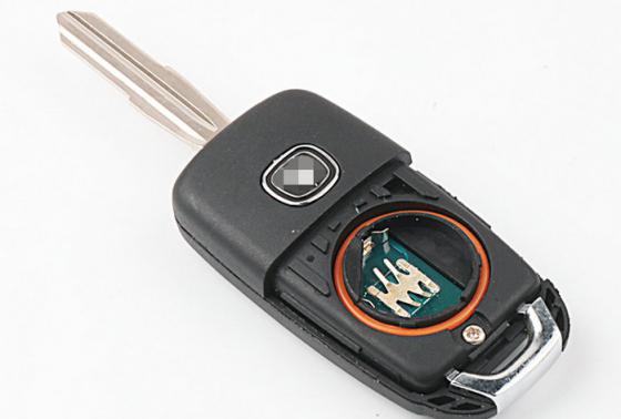

如果车主家里还有另一把备用钥匙,可以回家取备用钥匙,使用备用钥匙就能打开车辆了。
车主也可以将智能钥匙内部的机械钥匙取出,使用机械钥匙打开车门或者启动车辆。
车主可以使用专业的螺丝刀,拧开智能钥匙后面的外壳,将没电的电池取下,安装一个新的电池。
汽车智能钥匙的电池一般可能使用2~3年左右,不过有些车主频繁使用汽车钥匙,可能车钥匙电池使用到1年左右就无法正常使用了,所以说汽车智能钥匙电池的使用时间,本身就没有一个确切的时间,这跟钥匙使用频率、车主使用钥匙的习惯有很大的关系。
