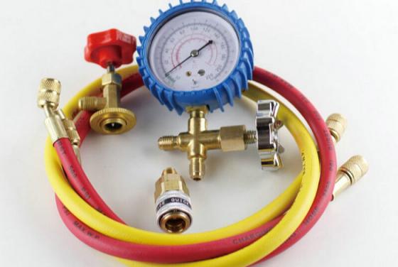

汽车行驶3年左右,就可以为空调加一次氟。
在使用空调的时候,如果空调的制冷效果不尽人意,那么车主就要对空调进行检查,查看是否存在散热问题、制冷剂是否有泄露现象,如果这些方面没有问题,那么就要对空调进行加氟处理。
汽车空调加氟方法有两种,一种是高压端加注,适合经过检漏、抽真空后的加注,注意这种方法必须不能打开压缩机,发动机在停转下,且制冷剂罐要求倒立;另一种是低压端加注,加注的是气体,特点是加注速度慢,通常适用于补充制冷剂的情况下使用。
