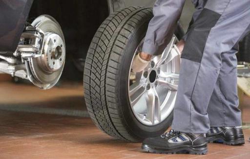

首先车主需要找一个车人流较少的地方停车,需要将车挡调到停车的挡位。
车主可以找一个石头或者其他重物放到前后轮胎的后方,以便卡住轮胎,防止溜车。
取出千斤顶,将千斤顶放到需要更换轮胎旁边的车架下,在这里车主应注意,千斤顶需要接触到的是金属部位而并非塑料部位,如果放置位置不正确可能会而导致塑料位置被损坏。
之后车主需要将螺丝拧松,然后将千斤顶升上去,用千斤顶将汽车顶起来。
将旧轮胎卸下来,这里需要注意,在拧轮胎上的轮胎时,需要按对角的顺序拧螺丝,防止轮胎卡住。之后把轮胎放到汽车的下方,避免千斤顶作用失败时车辆出现失控状况。
之后车主将备胎安装上去,并且拧紧螺丝,然后取下千斤顶,将旧轮胎放置在后备箱里。
