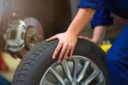

首先把车停稳:将汽车停放在水平地面上,挂入停车挡(手动变速器挂1挡)并施加停车制动,拉起手刹,防止溜车。
取出千斤顶:取下千斤顶和车轮螺母扳手,用车轮扳手的锥形端将车轮盖或中心饰盖撬开,露出车轮螺母,将各车轮螺母逆时针方向拧松半圈,在将汽车顶起前不要再拧松。
使用千斤顶顶起汽车:然后将千斤顶置于离要换轮胎最近的车门旁的千斤项安放槽口处,顺时针转动千斤顶手柄,直到车轮完全离地。
卸车轮螺丝:用车轮螺母扳手卸下车轮螺母并换上新胎,确认气门嘴朝外(拧车轮螺丝时可以用脚踩,这样力气大些);在这一切做完后,把轮胎和工具收拾好放到后备箱里,就算是大功告成了。
重新装上车轮螺母直到车轮贴到车轮落地前不要完全拧紧车轮螺母;逆时针转动千斤顶手柄,使车轮落地,取下千斤顶,将车轮螺母充分拧紧;先拧车轮上端的螺母,然后隔一个拧一个直到全部拧紧;装回车轮盖或中心饰盖,将千斤顶、车轮螺母扳手和专用锁具放好。
