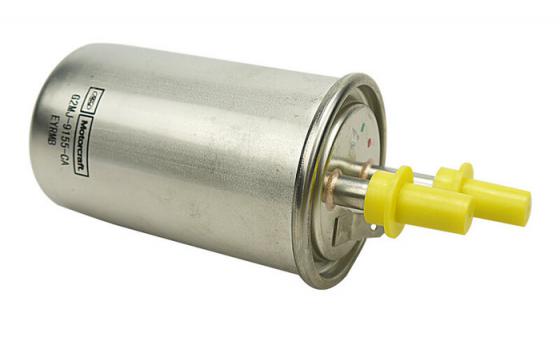

如果汽油滤芯脏了,平时踩油门动力起来会比较慢,或者起不来;而且汽油滤芯脏了还会出现汽车启动困难,有时候打火可能要3-5次才能打着;甚至还可能会在行驶过程中突然熄火。
汽油滤芯需要定期更换的,如果是外置汽油滤清器的话,一般建议行驶2~4万公里时换一次,如果是内置汽油滤清器,使用时间更长一些,一般在10万公里左右时更换一次。
