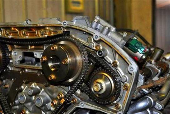

正时链条的更换周期是车辆每行驶10万公里或者7-8年左右。
正时链条最主要就是依靠润滑油,从而起到润滑的效果;如果长时间都没有更换润滑油,或者润滑油的质量较差,就会加剧磨损速度,缩短正时链条使用寿命。
正时链条的更换方法如下:
拆卸气门室盖、曲轴皮带轮和正时链条罩;将曲轴转到1缸上止点,拧紧曲轴固定螺钉,固定曲轴。
转动进气和排气凸轮轴,凸轮轴后端有凹槽。以平衡的方式对齐两个凸轮轴的凹槽,并夹紧专用工具。
拆下旧链条,安装新链条,曲轴皮带轮也没有滑键;安装时,皮带轮上有一个圆孔,与链条罩上的凹槽对齐。
