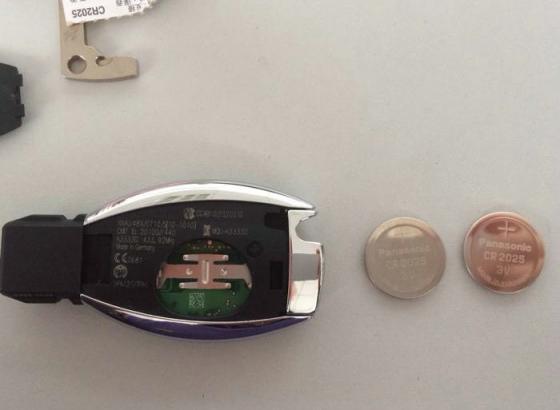

当车钥匙电量低时,可以自行购买电池进行更换。现在车钥匙主要用的是纽扣电池,到一般的大中型超市基本都会有得出售。汽车钥匙使用的纽扣电池,主要使用型号为CR2016、CR2025、CR2032这三类电池。
更换车钥匙的纽扣电池,需要找到车钥匙的卡口,如果找不到卡口的话,就可以用螺丝刀打开车钥匙,当然这些操作不需要多大的力气,卡口打开之后取出旧电池,放入新电池就可以。
另外汽车钥匙电池无法使用时,往往会有一些异常的现象,例如车钥匙控制车辆的距离缩短、车钥匙按键出现不灵敏的情况、车钥匙指示灯出现闪烁或者是变暗等情况,都表示车钥匙电池使用寿命快到了。
