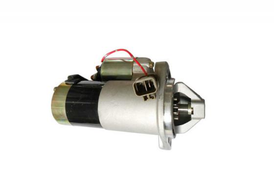

马达又称起动机,起动机坏了的话会导致打不着火需要及时更换马达。
马达坏了之后如果不及时更换新的马达就直接影响到车子的使用,马达是车子启动的重要部分,需要选择合适的马达来及时更换。
马达坏了的征兆如下:
当启动车辆的过程中没有任何反应,这就意味着启动机并没有正常工作,考虑是由于汽车启动机供电或者是启动机内部有出现短路或者短路故障造成的。
当启动车辆的过程中,发动机启动的声音会很沉闷,并且转速很低,最主要是由于启动机内部有出现短路引起的。由于部分线圈出现短路的情况,从而导致不能产生足够的旋转磁力,这样就会导致不能达到启动期间所需要的扭矩。
启动期间有出现很大的噪音,通常都是由于启动机内的启动齿轮、轴承等受损造成的,从而在运转中有出现异常。
